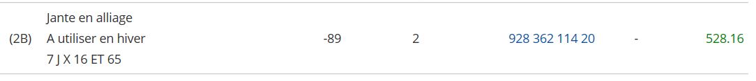

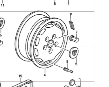

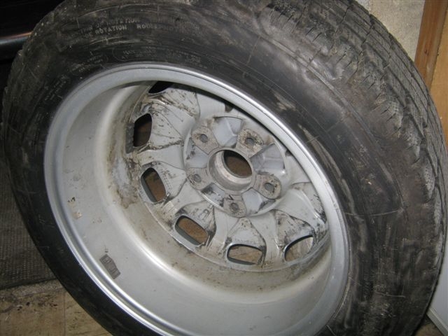

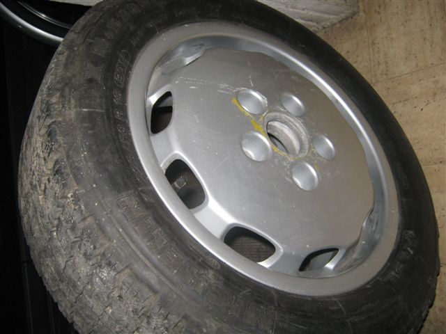

Les Jantes " Néige"
Fréquentes sur les 928.
Pet 944
Merci à Tlltéric du club 928.
Sur une 944 TurboCab US.

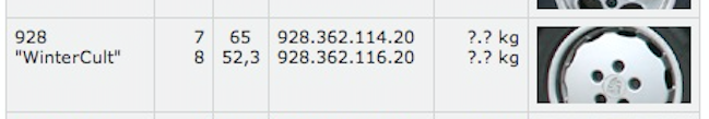

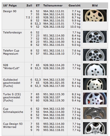

928Dream a écrit :Elles sont aussi référencées sur le PET 928:
928 362 114 20 (jusque 88, 7 ET 65), 928 362 154 20 (à partir 89, 7 ET 65) et 928 362 156 20 (à partir 89, 8 ET 52,3).
Quelle est la spécificité liée à des pneus hiver?? Aucune idée!
TILTERIC a écrit :Merci à tous pour ces retours. :merci:
Grace aux infos précieuses, je suis remonté à la source. Ces jantes étaient bien au catalogue PORSCHE comme équipement Hiver.
Elles ont comme appellation "WinterCult" mais parfois aussi chez VW "BottleCaps". À utiliser avec des pneus neige ou cloutés.
Leur monte est à partir de AM 1987 pour les 928, mais elles étaient aussi proposée sur les 944-2.
