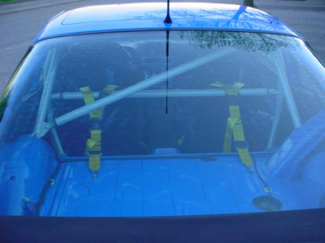

Ici une TurboCup (fabriquée de à de ? ) code couleur LM3A, ici H / 1987
Moteur type 51, Boite type 5R, avec serpentin de refroidissement modifié (Joris)
TurboCup , moteur M51 ou M52, selon La Faucheuse.
