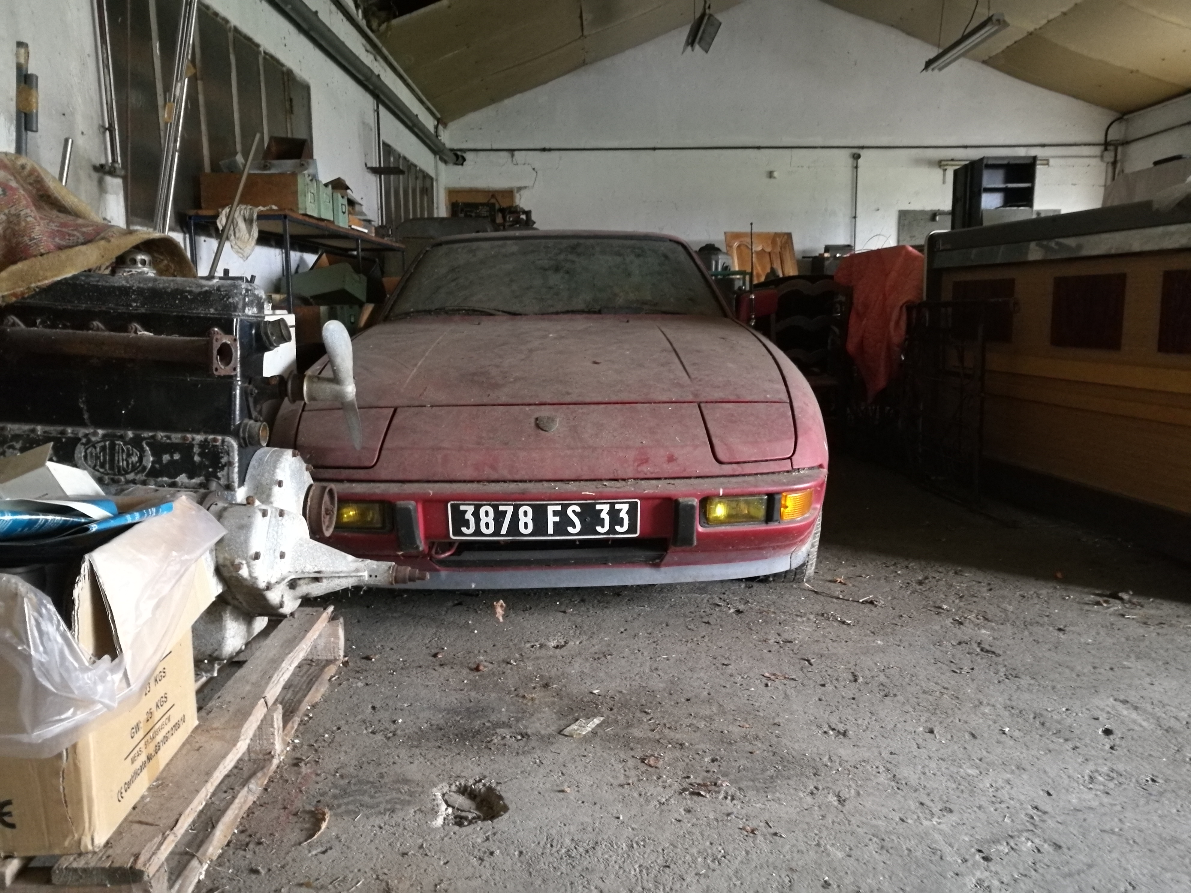

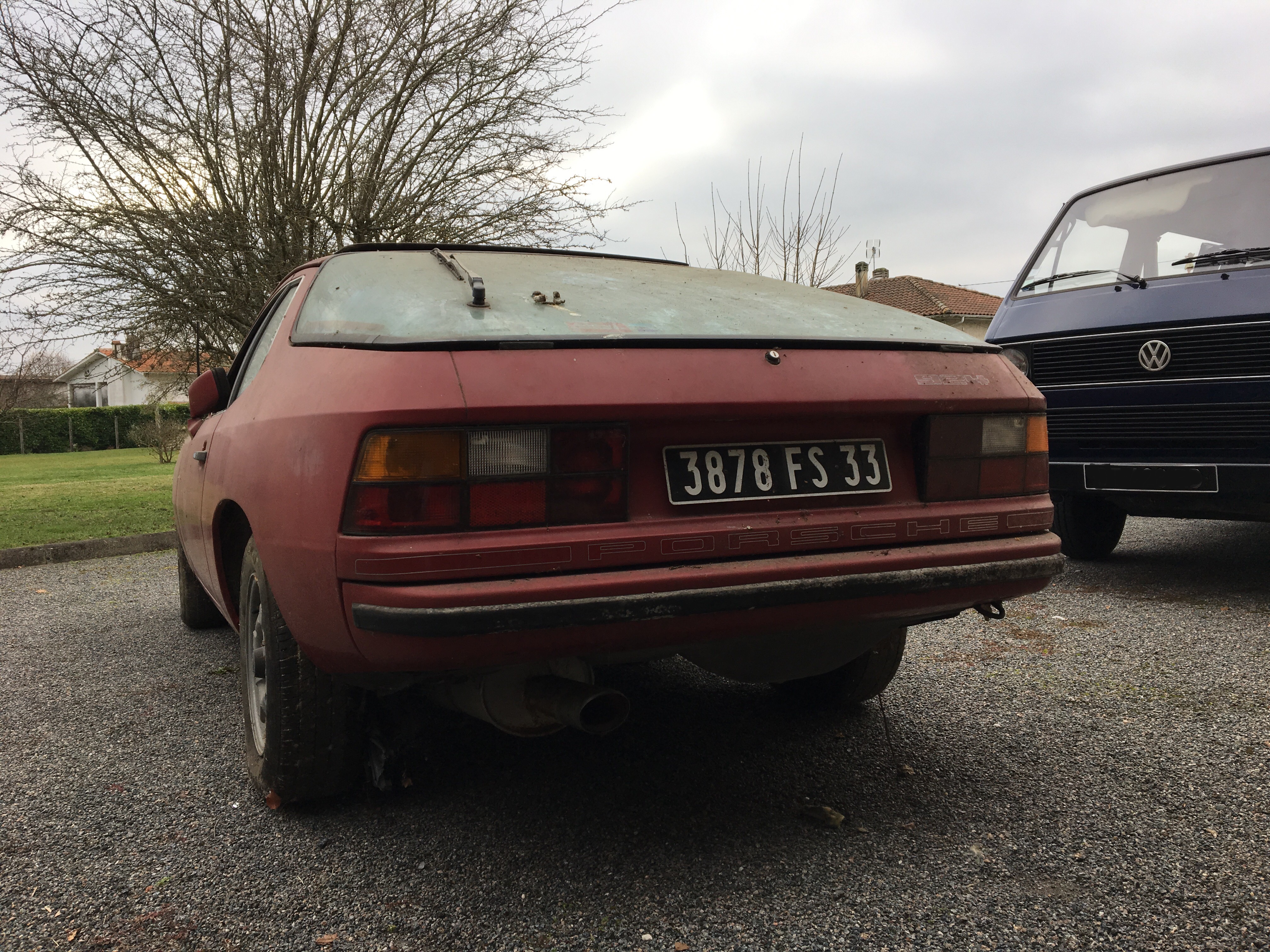

Bonjour à tous :D !
Maintenant que je suis passé par la case présentation, je vais vous parler un peu plus en détail du projet.
C'est une Porsche 924 appartenant à mon grand père, elle est actuellement chez eux en région bordelaise. J'habite dorénavant dans les Yvelines alors à temps perdu je la bricole un petit peu.
Edit : Elle est dorénavant dans le 78, afin que je puisse m'en occuper plus régulièrement afin qu'elle puisse rouler prochainement kart
Objectif principal, en faire un véhicule de tous les jours pour rouler ici, en région parisienne.
Je l'ai sortie le 30 décembre 2016, belle fin d'année n'est-ce pas ? :lol:
Il semblerait que c'est une Phase 1, 2.0L Atmo et avec toit découvrable.
Elle date de 1979
Place aux photos :
Tout d'abord pour commencer lavage de l'auto, ça motive toujours et c'est toujours sympa de bosser sur une auto propre. Malheureusement une telle couche de graisse et de poussière s'est déposée dessus que ça n'a servi à rien ... Il va falloir que je trouve de bons produits dégraissants. En plus la peinture est toute terne ...

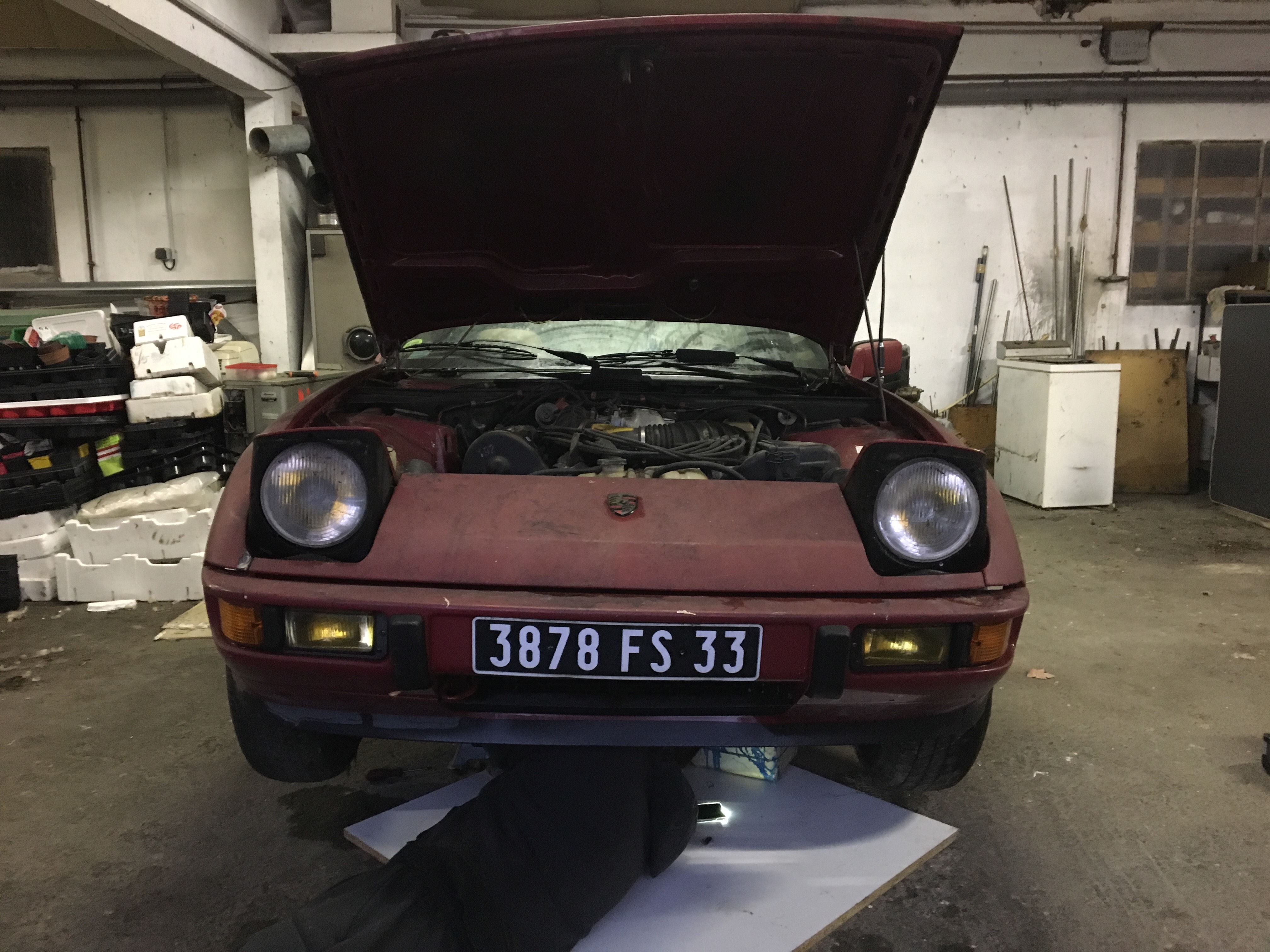

J'ai ensuite attaqué le vif du sujet, la remise en route. Je n'avais prévu aucune pièce détachée, j'ai réalisé ce que j'ai pu avec les consommables trouvable assez facilement un peu partout. J'ai effectué la vidange, la quantité d'huile usagée était inférieure à 5L, pas d'odeur d'essence ni de brulé, c'est assez rassurant :).
J'ai changé le filtre à huile, j'ai halluciné quand j'ai vu son emplacement, pas pratique du tout ... C'est plus simple sur une Clio Lol ! :lol: :lol:
Huile neuve, filtre neuf, j'ai ensuite démonté les bougies, elles étaient bien grippées, couleur assez noire. J'en ai profiter pour injecter un peu d'huile dans les cylindres. J'ai fait tourner à vide le moteur avec le démarrer afin de faire circuler l'huile neuve et monter en pression le circuit.
Je n'ai pas entendu la pompe à essence tourner ... Je pense que c'est un frais à prévoir.
C'est tout pour le moment, je pense que la prochaine étape et le nettoyage complet du réservoir, changement des durites de carburant ...

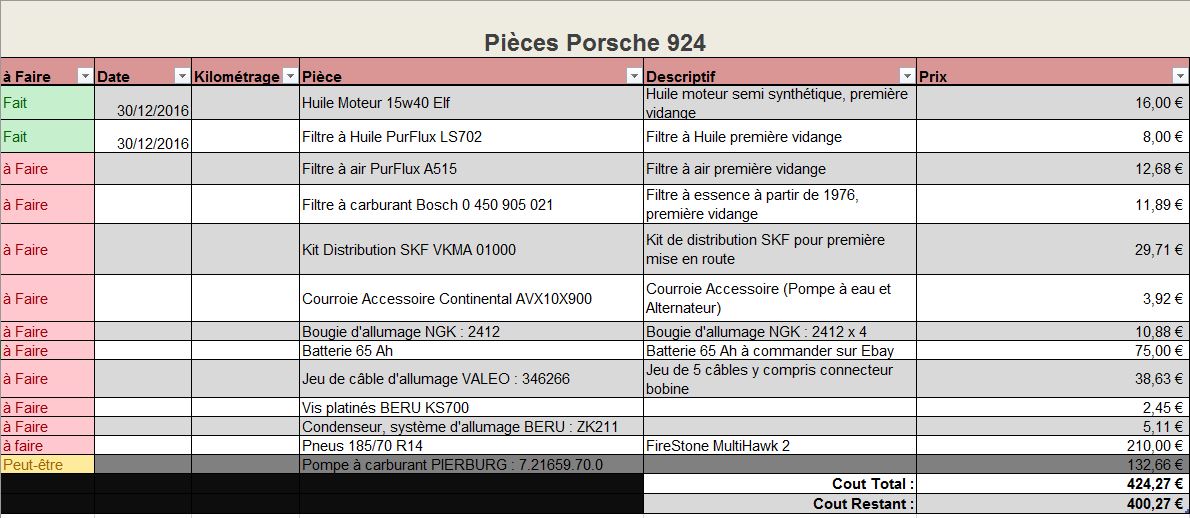

J'ai établi une petite liste des frais a prévoir. Si vous y voyez quelque chose à ajouter, je suis preneur :P .

Pour ta 924, pour la remettre en route il va falloir que tu vérifie tout le circuit d'injection, comme je l'ai fait sur la mienne en effet le Kjet ne supporte pas l'inutilisation prolongée, pompe à essence (externe + interne que tu pourras remplacer par un filtre de 944 ) et son relais, accumulateur de pression, wur, doseur distributeur, les durites, les injecteurs (4+1), le plateau sonde, nettoyer le réservoir, contrôler les masses aussi... regarde les tutos de Bert85 ;)

Mmmmm, oui je vois, malheureusement les pièces du circuit de carburant coûtent un bras ...
